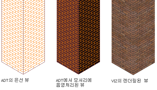

건물 모형 구석 표시 재료 보기

재료를 사용하여 구체적으로 객체 표시 도면 또는 도면 템플릿에서 벽돌 또는 유리 등과 같은 재료의 화면표시를 한 번만 정의한 후, 해당 재료를 표시할 객체 구성요소에 지정합니다. 예를 들어, "유리" 재료를 정의한 후 모든 창, 유리 문 오목 또는 구획방 벽에 지정할 수 있습니다. 일반적으로 벽 스타일에 벽돌을 지정하는 것과 같이 객체 스타일의 구성요소에 재료를 지정합니다. 그런 다음 해당 스타일의 벽을 도면에 추가할 때마다 벽에 지정된 벽돌이 일관적으로 표시됩니다.
객체 스타일에 재료를 정의하면 전체 프로젝트에서 객체 표시를 조정할 수 있습니다. 재료의 특성이 변경될 경우 재료 정의에서 특성을 한 번만 변경하면 해당 재료를 사용하는 모든 객체가 업데이트됩니다. 재료 도구를 사용하여 객체의 단일 인스턴스에 재료를 적용할 수 있습니다.
