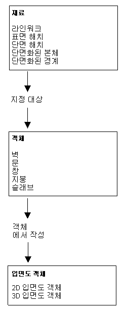

2D 또는 3D 입면 객체는 재료별로 결정될 수 있는 많은 화면표시 구성요소로 구성되어 있습니다. 재료를 객체에 지정할 때 객체의 각 화면표시 구성요소에 하나의 재료를 지정합니다. 예를 들어, 목재 재료를 창의 프레임에 지정하고 유리 구성요소를 창의 유리에 지정합니다.
건물 객체에서 2D 또는 3D 입면 객체를 작성할 때 소스 객체의 재료 할당값이 입면에 적용됩니다. 재료를 2D/3D 입면에 직접 지정하지 않습니다. 입면은 객체로부터 재료 할당값을 취합니다. 예를 들어, 창이 있는 벽의 입면을 작성할 경우 벽 및 창의 유리, 나무 및 벽돌 재료에서 정의한 표면 해치가 입면 객체에 표시됩니다.
재료 화면표시 특성을 사용하지 않는 대신 2D 또는 3D 입면 객체의 화면표시 특성을 사용하려면 입면 또는 입면 스타일의 화면표시 특성에서 재료 할당값을 비활성화할 수 있습니다.
재료 정의는 객체의 구성요소 종류에 상응하는 화면표시 구성요소로 구성됩니다. 예를 들어, 재료의 라인워크 구성요소는 평면도의 모든 객체 라인워크에 대해 사용됩니다. 재료의 표면 해치 구성요소는 3D 모형 뷰와 입면에서 모든 객체 표면을 해치하는 데 사용됩니다.
