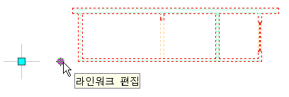

다음 절차에 따라 2D 단면에서 라인워크를 편집합니다. 선택된 라인워크를 사용자가 생성하는 모든 단면의 화면표시를 결정하는 고정된 화면표시 구성요소에 지정하거나 또는 정의한 화면표시 구성요소에 라인워크를 지정할 수 있습니다.
라인워크를 화면표시 구성요소에 지정한 후 화면표시 특성(가시성, 색상, 도면층, 선가중치, 선종류 및 선종류 축척)을 변경하여 선의 화면표시를 변경할 수 있습니다.
을 클릭합니다. 상황별 내부 편집: 라인워크 탭이 리본에 표시됩니다.

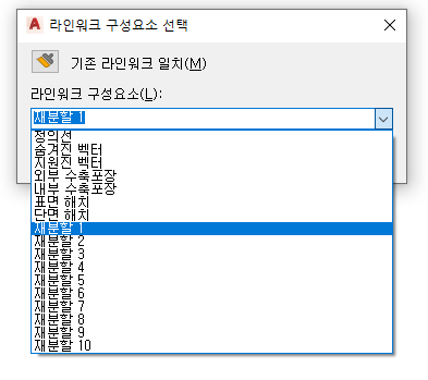

을 클릭합니다.
또한
(기존 라인워크 일치)를 클릭하고 화면표시 구성요소를 일치시킬 입면에서 라인워크를 선택할 수 있습니다.
