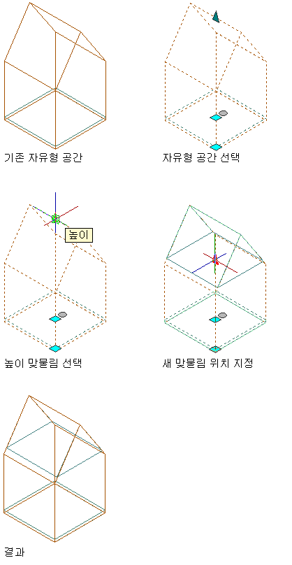

전체 높이를 변경할 3D 자유형 공간을 선택합니다.
공간 탭
수정 패널
내부 편집
을 클릭합니다.
맨 위 표면의 표면 그립을 선택하고 원하는 높이로 끕니다.
3D 자유형 공간의 높이 변경
