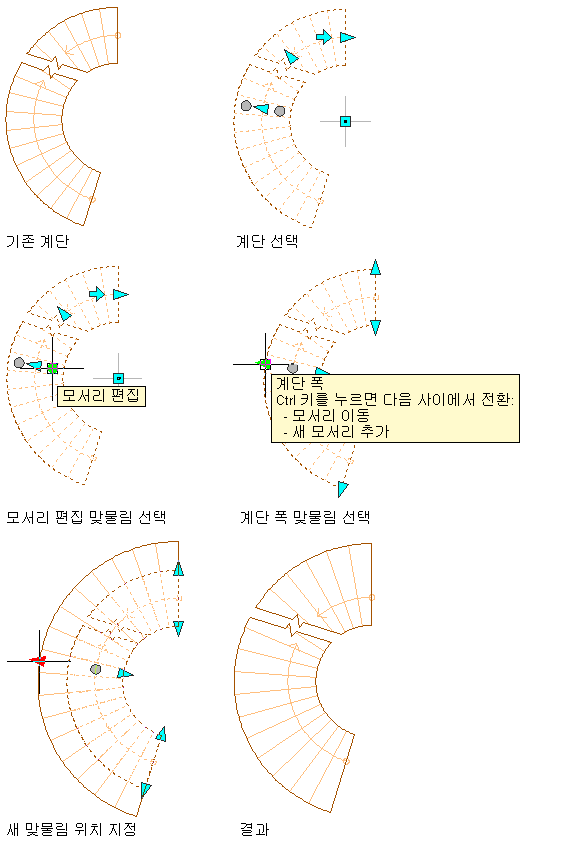

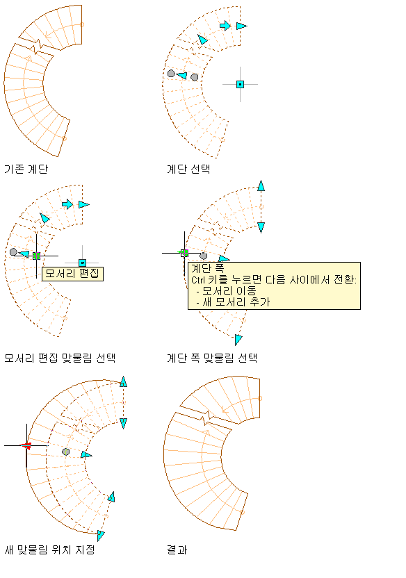

다음 과정에 따라 나선형 계단의 외부 모서리를 변경하십시오. 다음 두 가지 방법으로 모서리를 변경할 수 있습니다.
- 계단 폭 그립 점을 사용할 경우 전체 호를 따라 계단 폭을 일률적으로 변경합니다. 계단의 바깥 모서리의 끝점이 이동됩니다. 그러면 계단의 크기가 변경됩니다.
- 계단 폭 그립 점을 클릭한 후 Ctrl 키를 누르면, 계단의 중심 및 외부 그립 점을 유지할 수 있습니다. 그러면 계단의 쉐이프가 변경됩니다.
- 나선형 계단을 선택합니다.
- 나선형 계단을 변경합니다.
| 원하는 작업... |
할 일... |
| 전체 호를 따라 나선형 계단 폭을 일률적으로 변경 |
나선형 계단의 계단 폭 그립을 클릭합니다. |
| 나선형 계단의 쉐이프가 변경되어도 중심 및 외부 그립 점 유지 |
나선형 계단의 계단 폭 그립을 클릭하고 Ctrl 키를 누릅니다. |
- 계단의 크기나 쉐이프를 변경하려면 그립을 이동합니다.
그립을 사용하여 나선형 계단 방향의 계단 폭을 변경
그립을 사용하여 모서리를 추가함으로써 나선형 계단 방향의 쉐이프 변경
- 마우스 오른쪽 버튼을 클릭한 후 모두 선택 취소를 클릭하여 그립을 해제합니다.
