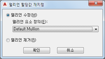

다음 과정에 따라 커튼월 단위에서 개별 프레임 또는 멀리언을 재지정하십시오.
프레임 또는 멀리언을 교환하려면, 새 정의가 커튼월 단위 스타일에 이미 정의되어 있어야 합니다.
을 클릭합니다
| 원하는 작업... | 할 일... |
| 기존 모서리를 다른 모서리로 교환 | 리스트에서 새 모서리 정의를 선택합니다. 주:
모서리 정의를 교환하려면, 새 모서리 정의가 커튼월 단위 스타일에 이미 정의되어 있어야 합니다. |
| 프레임 또는 멀리언 모서리 제거 | 모서리 제거를 선택합니다. |
