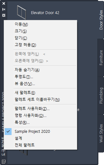

다음 과정에 따라 도구 팔레트 세트에 프로젝트 도구 팔레트 그룹을 표시하십시오.
프로젝트를 현재 프로젝트로 설정하고 프로젝트 브라우저를 닫으면 도구 팔레트 파일의 위치 설정에 따라 도구 팔레트 세트에 프로젝트 도구 팔레트 그룹이 자동으로 표시되거나, 해당 그룹이 비어 있어서 표시되지 않을 수 있습니다. 프로젝트 도구 팔레트 그룹은 팔레트가 적어도 하나 포함되어 있는 경우 자동으로 표시됩니다.
자동으로 표시되지 않은 도구 팔레트 그룹은 다음과 같은 경우에 나타날 수 있습니다.
프로젝트에 빈 도구 팔레트 그룹이 작성된 경우 이 그룹은 프로젝트를 현재 프로젝트로 설정한 후에 도구 팔레트에 표시되지 않습니다. 이 그룹을 표시하려면 도구 팔레트를 적어도 하나 추가해야 합니다.
프로젝트 도구 팔레트 그룹 선택
왼쪽에 사용 가능한 모든 팔레트의 리스트가 표시됩니다. 오른쪽에 모든 팔레트 그룹의 리스트가 표시됩니다. 빈 프로젝트 도구 팔레트 그룹은 오른쪽 리스트에 표시됩니다.
프로젝트 도구 팔레트 그룹이 사용 가능한 팔레트 그룹 리스트에 표시되며 선택할 수 있게 됩니다.
