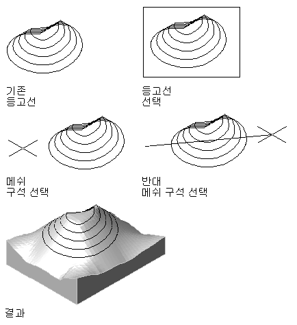

  1. 매스 도구 팔레트에서 드레이프 도구를 선택합니다.
    또는 홈 탭작성 패널상자 드롭다운드레이프를 클릭합니다.
  2. 윤곽을 나타내는 폴리선 또는 AEC 폴리곤을 선택한 후 Enter 키를 누릅니다.
  3. 드레이프 매스 요소를 작성한 후 소스 윤곽을 삭제할지 여부를 지정하고 Enter 키를 누릅니다.

  5. 일반 메쉬를 생성하는 경우에는 다음 단계를 완료합니다.
    • 메쉬의 첫 번째 구석 점을 지정합니다.
    • 메쉬의 반대쪽 구석 점을 지정합니다.
    • X 방향의 재분할 메쉬를 지정합니다.
    • Y 방향의 재분할 메쉬를 지정합니다.
    • 결과 매스 요소의 기본 두께를 입력합니다.

  7. 비일반 직사각형 메쉬를 생성하는 경우 다음 단계를 완료합니다.
