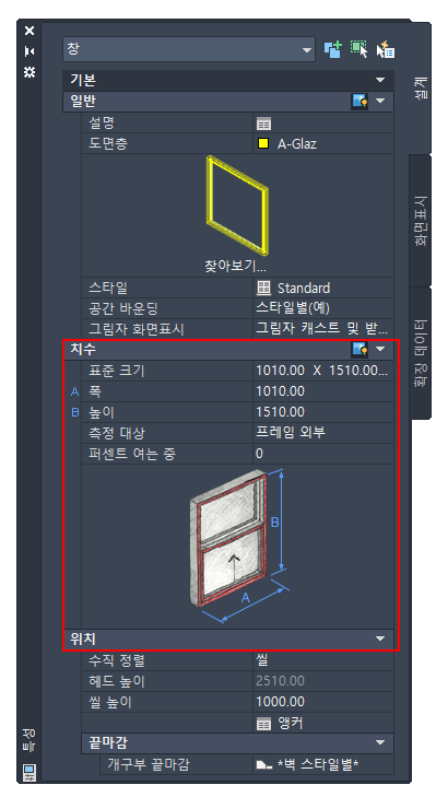

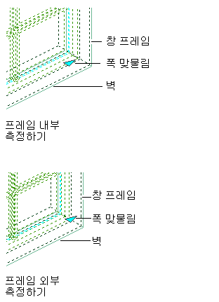

다음 과정에 따라 창 또는 창 그룹의 폭 측정 방법을 변경하십시오.
| 창 크기를 조정할 기준... | 할 일... |
| 내부 프레임 | 프레임 내부로 측정을 선택합니다. |
| 외부 프레임 | 프레임 외부로 측정을 선택합니다. |
| 중심 프레임(구석 창에만 해당) | 프레임 중심으로 측정을 선택합니다. |
