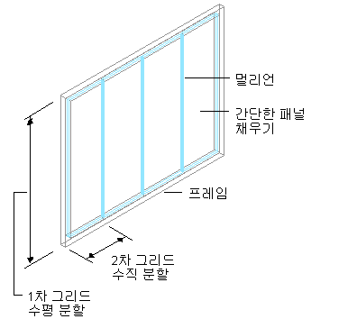

요소 정의는 4개의 기본 커튼월 요소의 모양을 결정합니다. 각 요소마다 서로 다른 정의 유형이 있습니다.
커튼월 그리드 요소 유형
각 요소 유형은 다중 정의를 가질 수 있습니다. 예를 들어, 수평 그리드 또는 수직 그리드를 작성하는 부속건물을 정의하거나 내포된 그리드 또는 조합창/문을 포함하는 셀을 정의할 수 있습니다. 요소 정의를 나중에 쉽게 다시 사용하려면 해당 요소 정의를 저장한 다음 필요에 따라 그리드, 셀, 프레임 또는 멀리언에 지정하십시오.
요소 정의는 스타일별로 고유한 값입니다. 특정 커튼월 스타일의 요소 정의를 작성하는 경우 그 정의는 해당 스타일의 커튼월에서만 사용할 수 있습니다. 예를 들어 하나의 커튼월 스타일에 대해 조합창 및 문 채우기를 정의하는 경우 해당 채우기는 다른 스타일의 커튼월을 편집할 때 옵션으로 사용할 수 없습니다.
새 그리드 분할, 새 프레임, 셀 채우기, 멀리언 등과 같은 새 요소 정의를 작성할 때 다른 요소와 별도로 이 요소의 실제 모양(도면층, 색상 및 선종류 특성)을 조정하려면 이 요소에 대한 화면표시 구성요소를 정의해야 합니다. 예를 들어 새 패널 채우기를 정의한 후 콘크리트 회색을 할당하려면 새 채우기에 대한 화면표시 구성요소를 정의한 다음 해당 구성요소에 회색을 할당해야 합니다. 새 요소에 해당하는 화면표시 구성요소를 정의하지 않은 경우 화면표시는 기본 요소 유형의 화면표시 구성요소에 의해 조정됩니다. 예를 들어 새 패널 채우기를 정의했지만 이에 해당하는 화면표시 구성요소는 정의하지 않은 경우 화면표시는 기본 채우기 화면표시 구성요소에 의해 조정됩니다.
