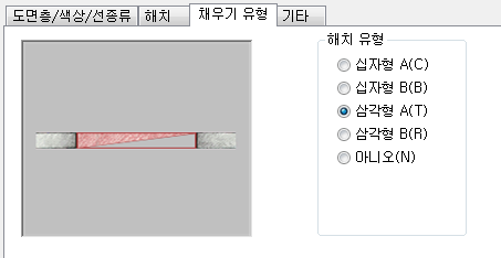

다음 절차에 따라 개구부 구성요소의 해치를 지정하십시오. 해치는 도면의 평면도(평면도)에서 사용되는 화면표시 표현에서만 표시됩니다.
| 원하는 작업... | 할 일... |
| 해치를 도면의 모든 개구부에 적용 | 객체 재지정 선택이 해제되었는지 확인한 후 |
| 해치를 선택된 개구부에만 적용 | 객체 재지정을 선택합니다. 이미 선택되어 있는 경우 |
굵은체로 표시된 화면표시 표현은 현재 화면표시 표현입니다.
| 원하는 작업... | 방법... |
| 소프트웨어에서 사용 가능한 해치 패턴 선택 | 유형에서 미리 정의됨을 선택한 후 패턴을 선택합니다. |
| 사용자 패턴 선택 | 유형에서 사용자화를 선택한 후 사용자 패턴의 이름을 입력합니다. 필요한 경우 찾아보기를 클릭하고 사용자 패턴 파일이 있는 폴더를 탐색합니다. |
| 단일 해치 선택 | 유형에서 사용자 정의를 선택한 후 이중 해치 선택을 취소합니다. |
| 이중 해치 선택 | 유형에서 사용자 정의를 선택한 후 이중 해치를 선택합니다. |
| 솔리드 채우기 선택 | 유형에서 솔리드 채우기를 선택합니다. |
| 객체의 방향에 상관없이 해치 방향을 객체로 지정 | 객체를 선택합니다. |
| 해치 방향을 WCS로 지정 | 전역을 선택합니다. |
개구부에 대한 해치 그래픽 지정
