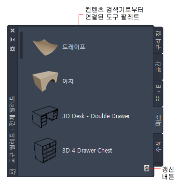

  1. 도구 팔레트를 컨텐츠 검색기의 카탈로그에서 도구 팔레트 세트로 링크합니다.
    도구 팔레트가 컨텐츠 검색기에 있는 카탈로그의 도구 팔레트 세트에 연결된 경우 팔레트의 맨 아래에 새로고침 버튼이 표시됩니다.
  2. 새로고침 버튼을 클릭하여 로컬 도구 팔레트를 컨텐츠 검색기에 있는 카탈로그의 최신 변경 사항으로 업데이트합니다.
    또는 팔레트에서 마우스 오른쪽 버튼을 클릭한 후 팔레트 새로고침을 클릭할 수 있습니다.
    주: 도구 팔레트 세트에서 을 클릭한 후, 팔레트 세트 새로고침을 클릭하여, 전체 팔레트 세트를 업데이트할 수 있습니다. 이 명령은 도구 팔레트 세트에서 링크되어 있는 모든 도구 팔레트를 업데이트합니다.
