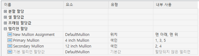

다음 과정에 따라 새 멀리언 할당값을 커튼월 단위 스타일에 추가하십시오.
를 클릭합니다.
-  건축 객체를 확장한 후 커튼월 단위 스타일을 확장합니다.
- 커튼월 단위 스타일을 선택합니다.
- 설계 규칙 탭을 클릭합니다.
-  왼쪽 창에서 새 멀리언 할당값을 작성할 그리드를 선택합니다.
-  새 멀리언 할당값을 클릭합니다.
 새 멀리언 할당값이 멀리언 할당값 리스트에 표시됩니다.
새 멀리언 할당값
-  멀리언 할당값을 선택하고 마우스 오른쪽 버튼을 클릭한 후 이름바꾸기를 클릭하고 설명 이름을 입력합니다.
-  요소 열에서 멀리언 정의를 선택합니다.
-  이 할당값을 사용할 멀리언을 지정합니다.
- 확인을 클릭합니다.
