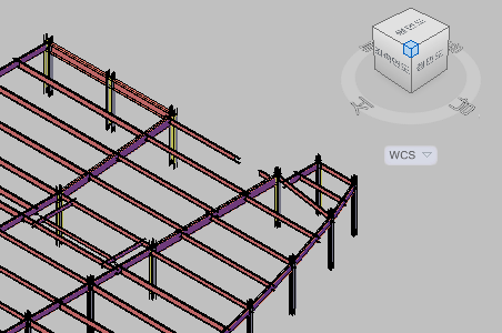

ViewCube는 3D 그래픽 시스템이 활성화된 경우 나타나는 3D 탐색 도구이며 표준 뷰와 등각투영 뷰 간을 전환하는 데 사용할 수 있습니다.
ViewCube가 표시되면 비활성 상태인 모형 위의 도면 창 구석 중 하나에 표시됩니다. ViewCube 위에 커서를 놓으면 활성 상태가 됩니다. 사용 가능한 사전설정 뷰 중 하나로 전환하거나, 현재 뷰를 롤하거나, 모형의 초기 뷰로 변경할 수 있습니다.

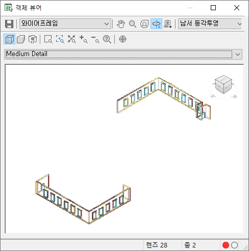

ViewCube는 객체 뷰어에도 표시됩니다. ViewCube는 객체 뷰어에서 항상 켜져 있습니다.
