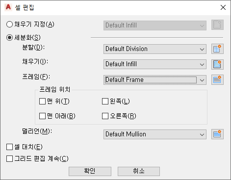

셀 편집 워크시트가 표시됩니다.
| 원하는 작업... | 할 일... |
| 선택한 셀에 채우기 할당 | 채우기 지정을 선택하고 채우기 정의를 선택합니다. 셀 바꾸기 선택을 해제하고 확인을 클릭합니다. |
| 선택한 셀을 새 채우기로 바꾸기 | 채우기 지정을 선택하고 채우기 정의를 선택합니다. 셀 바꾸기를 선택하고 확인을 클릭합니다. |
| 선택한 셀에 새 채우기 작성 및 할당 | |
| 선택한 셀을 분할, 채우기 또는 프레임으로 분할 | 재분할을 선택합니다. |
| 세분화된 셀 부속건물 선택 | 분할 정의를 선택합니다. |
| 선택한 셀에 새 분할 작성 및 할당 | |
| 재분할된 셀의 채우기 선택 | 채우기 정의를 선택합니다. |
| 재분할된 셀에 새 채우기 작성 및 할당 | |
| 셀이 재분할된 후 작성된 그리드의 프레임 정의 선택 | 프레임 정의를 선택하고 확인을 클릭합니다. |
| 셀이 재분할된 후 작성된 그리드에 프레임 위치 지정 | 프레임 위치에서 맨 위, 맨 아래, 왼쪽, 오른쪽을 선택하고 확인을 클릭합니다. |
| 셀이 재분할된 후 작성된 새 그리드에 대한 새 프레임 정의 작성 및 할당 | |
| 셀이 재분할된 후 작성된 그리드에 멀리언 정의 선택 | 멀리언 정의를 선택합니다. |
| 선택한 그리드에 새 멀리언 정의 작성 및 할당 | |
| 기존 셀 채우기를 이 워크시트에서 선택한 옵션으로 바꾸기 | 셀 바꾸기를 선택합니다. |
| 셀이 재분할된 후 계속해서 그리드 내부 편집 | 그리드 편집 계속을 선택합니다. |
