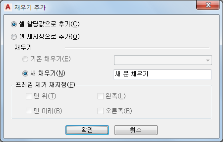

다음 과정에 따라 커튼월에 문, 창 또는 조합창/문을 추가하십시오.
채우기 추가 워크시트가 열립니다.
| 원하는 작업... | 할 일... |
| 문, 창 또는 조합창/문을 셀 할당값으로 추가하고 같은 스타일을 사용하는 모든 커튼월에 해당 셀에 추가된 같은 객체 표시 | 셀 할당값으로 추가를 선택합니다. |
| 선택한 커튼월에 문, 창 또는 조합창/문 추가 | 셀 재지정으로 추가를 선택합니다. |
선택한 스타일의 문, 창 또는 조합창/문이 도면에 있으면 기존 채우기가 기본적으로 선택됩니다.
| 선택한 항목... | 할 일... |
| 셀 할당값으로 추가를 선택하고 기존 스타일의 문, 창 또는 조합창/문을 삽입하면 기존 채우기가 기본적으로 선택됨 | 확인을 클릭합니다. |
| 셀 할당값으로 추가를 선택하고 도면에 있는 스타일과 다른 스타일의 문, 창 또는 조합창/문 삽입 | 새 채우기를 선택하고 객체 이름을 입력한 후 확인을 클릭합니다. |
| 셀 재지정으로 추가를 선택하고 기존 스타일의 문, 창 또는 조합창/문을 삽입한 후 객체 주위의 프레임 모서리를 수정하지 않음 | 확인을 클릭합니다. |
| 셀 재지정으로 추가를 선택하고 도면에 있는 스타일과 다른 스타일의 문, 창 또는 조합창/문을 삽입한 후 객체 주위의 프레임 모서리를 제거하지 않음 | 새 채우기를 선택하고 객체 이름을 입력한 후 확인을 클릭합니다. |
| 셀 재지정으로 추가를 선택하고 기존 스타일의 문, 창 또는 조합창/문을 삽입한 후 객체 주위의 프레임 모서리 제거 | 프레임 제거 재지정의 맨 위, 맨 아래, 왼쪽 또는 오른쪽을 선택하고 확인을 클릭합니다. |
| 셀 재지정으로 추가를 선택하고 도면에 있는 스타일과 다른 스타일의 문, 창 또는 조합창/문을 삽입한 후 객체 주위의 프레임 모서리 제거 | 새 채우기를 선택하고 객체 이름을 입력합니다. 그런 다음 프레임 제거 재지정의 맨 위, 맨 아래, 왼쪽 또는 오른쪽을 선택하고 확인을 클릭합니다. |
