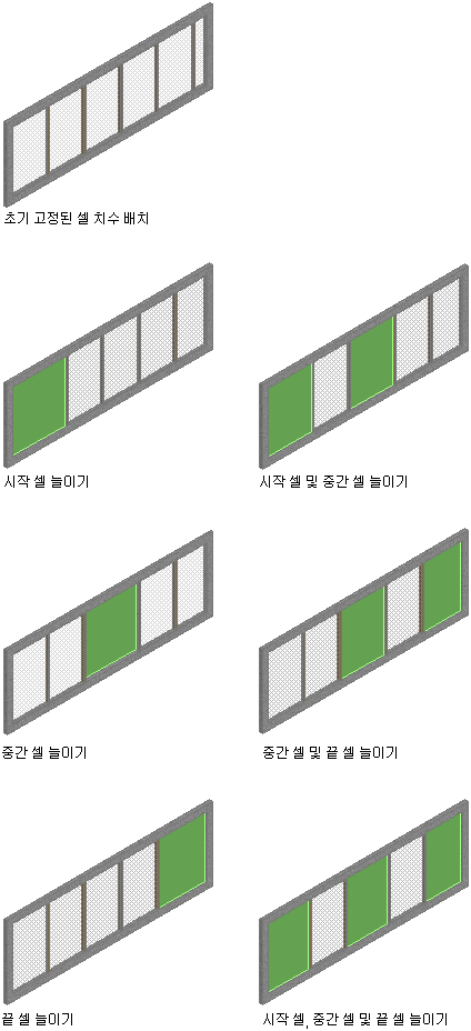

    시작 셀, 중간 셀 또는 끝 셀이나 이러한 셀 조합을 지정하여 셀이 증가하도록 그리드 분할을 자동으로 조정할 수 있습니다. 각 셀의 크기는 지정한 셀 조합에 따라 다릅니다. 다음 그림에서 가능한 모든 셀 증가 조합(예: 조합창/문)이 녹색으로 강조 표시된 셀과 함께 표시됩니다.
