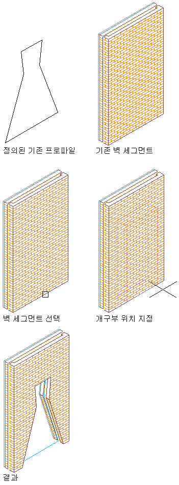

다음 과정에 따라 사용자 쉐이프 및 지정한 다른 설정을 가진 개구부를 작성하십시오.
사용자 쉐이프를 가진 개구부 작성
필요한 경우 이동하여 원하는 도구를 표시합니다.

| 벽에 개구부 배치 | 벽을 선택한 후 벽을 따라 삽입점을 지정합니다. |
| 독립 개구부 배치 | Enter 키를 누르고 개구부에 대한 삽입점과 회전 각도를 지정합니다. |
