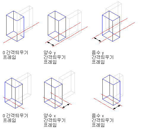

다음 절차에 따라 바닥판 선, 지붕 선 또는 기준선으로부터 커튼월 프레임의 거리를 정의하십시오. 기본적으로, 프레임의 외부 모서리는 바닥판 선의 시작과 끝 및 지붕 선의 시작 및 끝과 정렬됩니다. 프레임 폭을 조정할 때, 프레임은 안쪽으로 확장됩니다. 그러나 간격띄우기를 사용하면 이러한 기본 제한 이상으로 프레임을 확장 또는 축소하거나 X 또는 Y 방향으로 기준선을 벗어나서 프레임을 이동할 수 있습니다.
| 간격띄우기 | 설명 |
| X | 양수 X 간격띄우기는 프레임 모서리를 커튼월의 끝을 지나서 바깥쪽으로 이동시키는 반면 음수 X 간격띄우기는 프레임 모서리를 커튼월의 중심을 향해 안쪽으로 이동시킵니다. |
| Y | 평면도에서 양수 Y 간격띄우기는 프레임 모서리를 기준선 위로 이동하는 반면 음수 Y 간격띄우기는 프레임을 기준선 아래로 이동합니다. |
| 시작 | 음수 시작 간격띄우기는 시작점을 지나도록 프레임을 늘이는 반면 양수 시작 간격띄우기는 해당 프레임을 줄입니다. 수직 모서리의 시작점은 기준선이고 왼쪽에서 오른쪽으로 그려진 수평 모서리의 시작점은 왼쪽 모서리입니다. |
| 끝 | 음수 끝 간격띄우기는 끝점을 지나도록 프레임을 늘이는 반면 양수 끝 간격띄우기는 해당 프레임을 줄입니다. 수직 모서리의 끝점은 기준 높이이고 왼쪽에서 오른쪽으로 그려진 수평 모서리의 끝점은 오른쪽 변입니다. |
