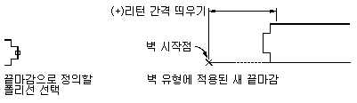

벽 끝마감 스타일의 리턴 간격띄우기를 변경하려면
다음 과정에 따라 기존 벽 끝마감 스타일의 리턴 간격띄우기를 변경하십시오.
양수 값은 벽 시작점에서 양의 X 방향으로 끝마감을 간격띄우기합니다.
끝마감에 대한 리턴 간격띄우기 지정
