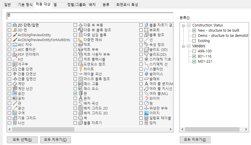

다음 과정에 따라 특성 세트 정의가 객체나 스타일 및 정의에 적용되는지 여부를 지정하십시오. 또한 정의에서 작성한 특성 세트를 사용할 수 있는 객체, 스타일 또는 정의를 선택할 수 있습니다.
정의한 특성 세트가 특정 스타일을 사용하여 작성한 모든 객체에 대해 동일한 특성을 가지는 경우 스타일 기반 특성 세트를 선택하십시오. 작성한 객체의 각 복제에 데이터를 부착할 필요가 없습니다. 스타일에 지정된 특성 세트를 가진 스타일을 사용하여 작성된 객체는 관련된 스타일 기반 특성 세트에 대한 액세스 권한을 갖습니다.

를 클릭합니다. 현재 도면이 트리 뷰에 확장된 상태로 스타일 관리자가 표시됩니다.
| 적용 대상 | 할 일... |
| 객체 | 객체를 선택합니다. 객체 리스트를 사용할 수 있게 됩니다. |
| 스타일 및 정의 | 스타일 및 정의를 선택합니다. 스타일 및 정의 리스트를 사용할 수 있게 됩니다. |
| 원하는 작업... | 할 일... |
| 객체 기반 특성 세트 정의를 정의 | 왼쪽 영역의 리스트에서 객체를 선택합니다. |
| 스타일 또는 정의 기반 특성 세트 정의를 정의 | 왼쪽 창의 리스트에서 스타일 또는 정의를 선택합니다. |
| 모든 객체 또는 스타일 및 정의 선택 | 모두 선택을 클릭합니다. |
| 현재 선택사항 해제 | 모두 지우기를 클릭합니다. |
모든 객체를 선택하거나 선택하지 않은 경우 특성 세트 정의를 객체나 스타일에 추가할 수 있습니다. 리스트 위의 영역에 현재 선택한 객체가 표시됩니다.
예를 들어, 새 구성 상태 및 두 명의 선호 공급자를 선택할 수 있습니다. 기준에 맞추려면, 객체 스타일의 분류는 구성 상태가 새로 만들기이고 공급자 분류는 선택된 두 명의 공급자 중 하나여야 합니다.
특성 세트 정의에 다중 분류 기준 지정
특성 세트 정의와 동일한 객체에 적용되는 모든 분류 정의는 분류 리스트와 함께 오른쪽에 표시됩니다. 분류를 선택한 경우 왼쪽에서 선택된 객체 또는 스타일 및 정의(오른쪽에서 선택된 모든 분류가 있음)에만 특성 세트 정의를 적용할 수 있습니다.
