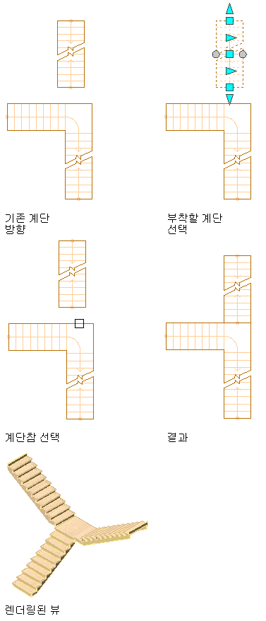

  1. 계단참이 있는 계단을 그리고 및 계단참에 부착할 두 번째 계단을 그립니다.
  2. 계단참이 있는 계단을 선택하고 계단 탭수정 패널계단참에 객체 부착을 클릭합니다.
  3. 계단참에 부착할 계단 또는 다른 AEC 객체를 선택합니다.
  4. 계단 방향의 시작의 중심을 부착하기 위해 계단참에 있는 위치를 선택합니다. 계단은 계단참 모서리에 직각입니다.
    계단참에 부착하는 AEC 객체의 삽입점을 선택합니다. 객체의 방향은 계단참의 모서리와 평행을 이룹니다.
    계단 방향을 계단참에 부착
    주: 아래로 수직 방향으로 작성된 계단은 계단참 아래로 향하는 반면, 위로 수직 방향으로 작성된 계단은 계단참 위로 향합니다.
