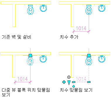

| AEC 치수 스타일에 지정된 객체에 치수 기입(연관 치수 작성) | 객체를 선택합니다. |
| AEC 치수 스타일에서 설정할 수 없는 객체의 기준점에 치수 기입(연관 치수 작성) | 다중 객체를 선택합니다. |

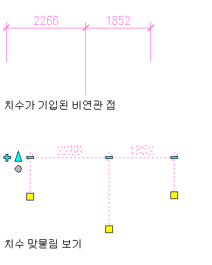

| 객체의 OSNAP 점에 치수 기입(연관 치수 작성) | OSNAP이 설정되어 있는지 확인합니다. 명령행에 p (점 선택)를 입력하고 객체의 점으로 스냅하여 선택합니다. |
| 도면의 비연관 점에 치수 기입(비연관 치수 작성) | OSNAP이 해제되어 있는지 확인합니다. 명령행에 p(점 선택)를 입력하고 도면에서 점을 지정합니다. |
벽 연관 치수
다중 뷰 블록에서 선택한 연관 치수
비연관 치수
