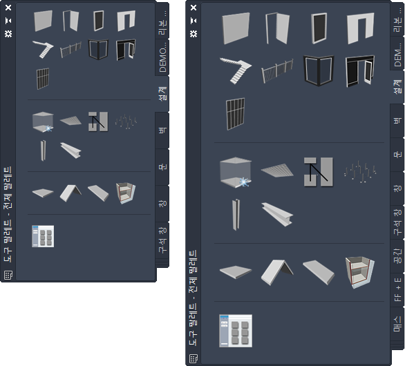

서로 다른 크기의 아이콘이 표시된 도구 팔레트
도구 이미지를 작은 크기로 변경하면 도구 팔레트에 더 많은 도구를 표시할 수 있습니다. 특성 팔레트 또는 프로젝트 네비게이터 팔레트와 같은 다른 팔레트를 동시에 표시할 경우 중요한 사항이 될 수도 있습니다.

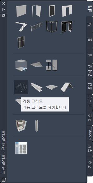

공간을 저장하기 위해 도구 아래 도구 문자 없이 도구 이미지를 표시할 수도 있습니다. 이 방법은 도구의 아이콘을 구별하기 쉬울 때 가장 적합합니다. 아이콘만으로 도구를 식별할 수 없는 경우 각 아이콘에 대한 툴팁이 다른 방법을 알려줍니다.
도구 팔레트에서 아이콘만 화면표시

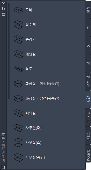

또한 도구 팔레트 내에서 도구를 하나의 열에 표시할 수 있습니다. 단일 열 리스트를 사용하는 경우에는 도구 문자가 항상 표시됩니다.
리스트 뷰의 도구 팔레트
