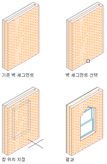

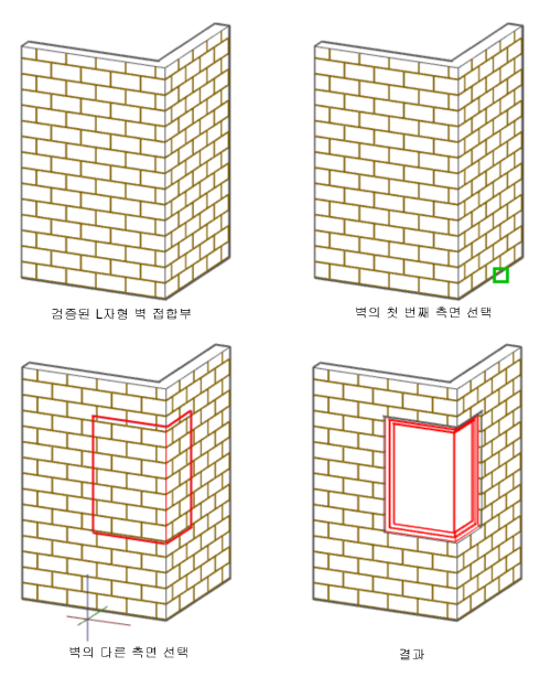

다음 절차에 따라 사용자 지정 설정으로 다음 항목을 작성하십시오.
벽에 창 추가
L자형 벽 접합부에 구석 창 추가

| 삽입할 항목... | 할 일... |
| 독립 창 | Enter 키를 누르고 창에 대한 삽입점과 회전 각도를 지정합니다. |
| 벽의 창 | 벽을 선택한 후 벽을 따라 삽입점을 지정합니다. |
| 벽의 구석 창 | 검증된 L자형 벽 접합부를 선택합니다. 두 번째 벽을 따라 삽입점을 지정합니다. |
