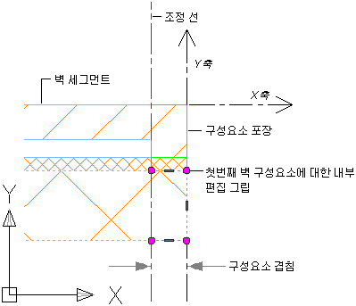

벽 끝마감 또는 개구부에서 랩되는 하나 이상의 구성요소가 있는 벽 스타일 작업을 수행하곤 합니다. 예를 들어 일부 벽 스타일에서 벽돌 벽 구성요소는 벽 끝마감에서 랩됩니다. 이 조건에서 Y 축과 평행한 조정 선은 가장 안쪽에 있는 구성요소 면을 나타냅니다. 벽 스타일의 나머지 구성요소가 이 제어선에서 시작되고 시작 그립이 제어선을 따라 표시됩니다.
다음 그림에서는 구성요소 겹침 거리와 제어 선을 따라 표시된 그립을 볼 수 있습니다.
