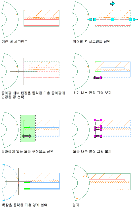

다음 과정에 따라 구성요소를 연장할 벽 끝마감을 수정하십시오. 연장 경계는 선, 호, 원, 폴리선 또는 벽 구성요소 모서리일 수 있습니다.
을 클릭합니다. 한 번에 여러 개의 구성요소를 연장 경계로 연장할 수 있습니다. Esc 키를 눌러 구성요소의 선택을 해제합니다.
을 클릭합니다. | 원하는 작업 | 할 일 |
| 내부 편집 세션에서 수행한 모든 변경 사항을 새 스타일로 저장 | ![]()  을 클릭합니다.  |
| 내부 편집 세션에서 수행한 모든 변경사항 취소 | ![]()  를 클릭합니다.  |
| 내부 편집 세션에서 수행한 모든 변경사항 저장 | ![]()  을 클릭합니다.  |
다음 예에서는 구성요소가 연장 경계로서 다른 벽 세그먼트로 연장됩니다.
