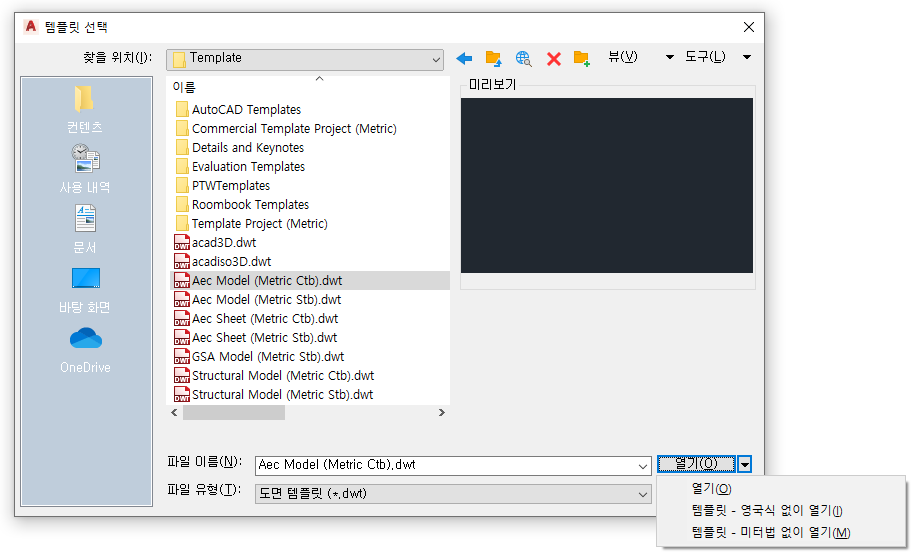

다음 과정에 따라 템플릿 기반이 아닌 도면을 작성하십시오.
템플릿을 기반으로 하지 않은 도면은 화면표시 구성이나 건축 단위와 같은 사용자화되거나 미리 정의된 설정을 포함하지 않습니다. 템플릿을 기반으로 하지 않은 도면은 도면 설정 대화상자에 지정된 설정을 사용합니다.
처음 사용하는 경우에는 화면표시 구성 및 다른 설정으로 작업하는 것이 편할 때까지 도면 작성 시 제공된 템플릿 중 하나를 사용하십시오. 프로그램에 더 익숙해진 후, 사용자 템플릿을 작성하고 도면 설정을 사용자화할 수 있습니다.
을 클릭합니다.
