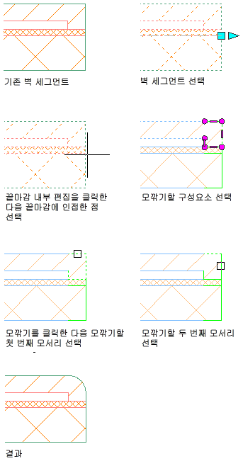

다음 과정에 따라 벽 구성요소를 모깎기하여 벽 끝마감을 수정하십시오.
을 클릭합니다. 한 번에 하나의 구성요소 구석만 모깎기할 수 있습니다. Esc 키를 눌러 구성요소의 선택을 해제합니다.
를 클릭합니다. | 원하는 작업 | 할 일 |

다음 예에서는 벽돌 베니어 구석이 모깎기됩니다.
