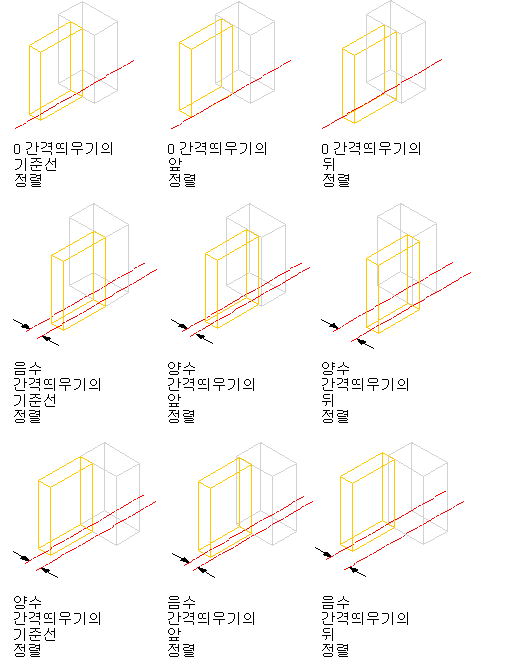

다음 과정에 따라 커튼월 단위 채우기에 대한 간격띄우기를 지정하십시오. 기본적으로, 채우기는 커튼월 단위 기준선 중심에 정렬됩니다. 설계 시 채우기를 프레임 모서리 또는 커튼월 단위의 다른 부분에 정렬해야 할 경우, 채우기에 대한 간격띄우기를 지정할 수 있습니다.
패널 채우기 간격띄우기 지정
를 클릭합니다. 평면도에서 양수는 기준선 위의 채우기를 간격띄우기하고 음수는 기준선 아래 채우기를 간격띄우기합니다. 간격띄우기는 채우기의 선택된 정렬의 영향도 받습니다.
