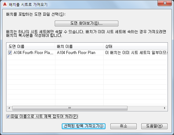

다음 과정에 따라 시트를 프로젝트 시트 세트로 가져오십시오.
배치를 시트로 가져오는 경우 배치 및 연관된 시트 도면은 실제로 원래 위치에서 이동되지 않습니다. 예를 들어 C:₩Additional Drawings₩Example.dwg의 도면에서 프로젝트 시트 하위 세트 Architectural로 배치를 가져오는 경우 선택한 시트가 Architectural 하위 세트에 표시되지만 Example.dwg 파일은 프로젝트의 시트 폴더로 이동되지 않습니다. 이 도면은 원래 위치인 C:₩Additional Drawings₩Example.dwg에 남아 있습니다.
탐색기 뷰로 전환하면 가져온 시트 도면이 폴더 외부에 있는 경우 해당 도면이 나열되고 특수 아이콘
으로 표시됩니다.
시트는 하나의 시트 세트에만 속할 수 있습니다. 이미 다른 시트 세트에 속해 있는 시트는 가져올 수 없습니다.
