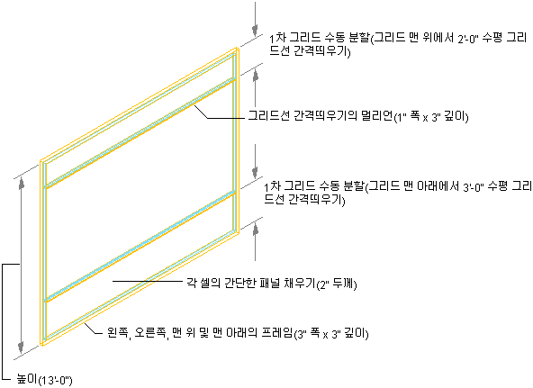

| 요소 유형 | 기본 정의 |
| 부속건물 | 그리드의 맨 위 및 맨 아래에서 간격띄우기된 두 개의 수동 분할이 있는 수평 그리드 |
| 셀 채우기 | 간단한 패널을 포함하는 셀 |
| 프레임 | 폭 3", 깊이 3"인 그리드의 외부 모서리 |
| 멀리언 | 폭 1", 깊이 3"인 셀 사이의 모서리 |
커튼월 단위 기본 요소 정의
커튼월 단위 작업을 시작하려면 커튼월 단위를 그립니다. 여러 스타일의 기존 커튼월 단위를 그린 후 원하는 스타일을 찾아 복사본을 작성해 보십시오. 그런 다음 요소 정의 및 할당값을 적절하게 수정합니다.
