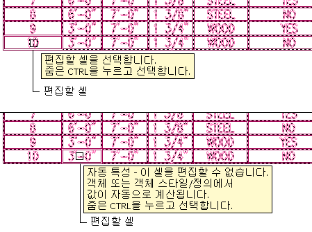

  3. 커서를 셀 위에 놓습니다.
    소스 객체가 보이는 경우 강조됩니다. 도구 설명은 셀 편집 가능 여부와 상관없이, 테이블 셀에 나타난 데이터의 종류 또는 해당 셀의 데이터에서 발생할 수 있는 문제를 표시합니다.
    테이블 셀 객체 편집을 위한 도구 설명 보기
    외부 참조 아이콘은 셀 데이터가 외부에서 참조된 도면의 객체에서 얻은 것인지 아닌지를 표시합니다. 이 셀을 편집하는 경우 외부적으로 참조된 도면이 수정됩니다. 다른 사용자가 그 도면을 잠근 경우에는 도면을 편집할 수 없습니다.
