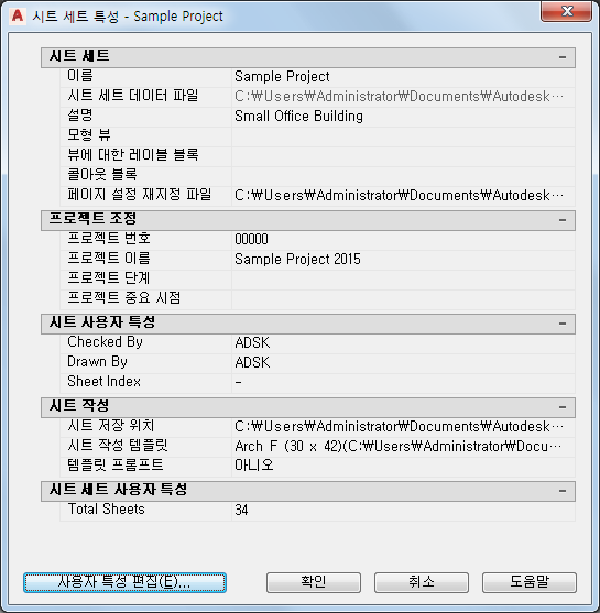

- 시트 세트의 루트 노드를 선택하고 마우스 오른쪽 버튼을 클릭한 후 특성을 클릭합니다.
- 시트 세트를 확장합니다.
- 프로젝트에 페이지 설정 재지정을 정의하려면, 페이지 설정 재지정 파일의 설정을 클릭합니다.
- 템플릿 선택 대화상자에서 도면 템플릿(DWT) 파일을 선택합니다.
주: 명명된 도면 공간 배치가 있는 템플릿을 선택한 후 플롯 영역이 배치로 설정되었는지 확인합니다. 그렇지 않으면, 페이지 설정을 재지정할 수 없습니다.
- 시트 작성을 확장합니다.
이 범주에서 시트 세트에 작성할 시트의 설정을 정의합니다.
- 새 시트의 기본 템플릿을 정의하려면 시트 작성 템플릿의 설정을 클릭합니다.
를 클릭하여 도면(DWG) 또는 템플릿(DWT) 파일을 찾은 후 열기를 클릭합니다.
- 새 시트 작성에 사용할 기본 배치를 선택합니다. 그런 다음 확인을 클릭합니다.
- 새 시트를 작성할 때마다 시트 템플릿에 대한 메시지를 표시하려는 경우 지정합니다.

- 사용자 특성을 추가하거나 편집 또는 삭제하려면, 사용자 특성 편집을 클릭합니다.
주: AutoCAD Architecture 2024 툴셋 프로젝트에서 작업하는 경우 프로젝트 특성을 사용할 수도 있습니다.
- 확인을 클릭합니다.
