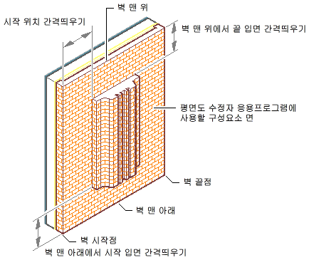

다음 과정에 따라 벽에 추가한 벽 수정자의 배치를 조정하십시오. 또한 벽 수정자를 추가하거나 이동할 수 있습니다. 또한 벽 수정자의 그래픽 배치를 조정할 수도 있습니다.
 워크시트를 클릭합니다. 이러한 설정은 벽의 길이를 따라 수정자의 시작점을 지정합니다. 음수 값을 입력하여 벽과 반대 방향으로 간격띄우기를 지정할 수 있습니다.
벽 평면 수정자 위치 매개변수
| 원하는 작업... | 방법... |
| 벽 수정자의 시작 높이 지정 | 시작 입면 간격띄우기 값을 입력하고 간격띄우기가 벽 위, 벽 기준 입면, 벽 자리맞추기 선 또는 벽 아래 중 어디에서 발생하는지 지정합니다. |
| 벽 수정자의 끝 높이 지정 | 끝 입면 간격띄우기 값을 입력하고 간격띄우기가 벽 위, 벽 기준 입면, 벽 자리맞추기 선 또는 벽 아래 중 어디에서 발생하는지 지정합니다. |
음수 간격띄우기 값을 입력하여 지면 방향의 위치를 지정합니다.
| 원하는 작업... | 방법... |
| 수정자 스타일에서 정의된 크기로 수정자 배치 | 그려진 크기 사용을 선택합니다. |
| 벽의 수정자 길이 및 깊이 지정 | 그려진 크기 사용 선택을 해제하고 길이 및 깊이의 값을 입력합니다. |

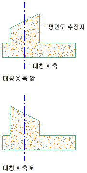

| X 방향으로 수정자 대칭 | X 대칭을 선택합니다. |
| Y 방향으로 수정자 대칭 | Y 대칭을 선택합니다. |
| 벽의 중심에 수정자 맞추기 | 중심까지 측정을 선택합니다. |
X 방향으로 대칭된 벽 평면 수정자
Y 방향으로 대칭된 벽 평면 수정자
