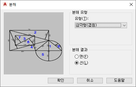

다음 과정에 따라 공간이 분해되는 하위 도면요소의 유형과 분해된 공간이 분해 시 변환되는 AutoCAD 도면요소 유형을 지정하십시오.
- 분해된 공간을 두 번 클릭합니다.
- 특성 팔레트에서 화면표시 탭을 클릭합니다.
- 일반 범주에서 화면표시 구성요소에 대해 *없음*이 선택되어 있는지 확인합니다.
- 화면표시 기준에 대해 이 객체를 선택합니다.
주: 변경 사항을 도면의 모든 공간 분해에 적용하려면 도면 기본값 설정을 선택합니다. 변경사항을 이 스타일의 모든 공간 분해에 적용하려면 공간 스타일:<스타일 이름>을 선택합니다.
- 화면표시 표현에 대해 분해됨이 선택되어 있는지 확인합니다.
- 필요한 경우 객체 화면표시 특성
고급을 확장합니다.
(분해)를 클릭합니다.
- 분해 유형에서 유형 옵션을 선택합니다.
| 원하는 작업... |
방법... |
| 사다리꼴 분해 표시 |
사다리꼴을 선택합니다. |
| 겹치는 삼각형이 없는 삼각형 모양 분해 표시 |
삼각형을 선택합니다. |
| 겹치는 삼각형이 있는 삼각형 모양 분해 표시 |
삼각형(겹침)을 선택합니다. |
- 분해 결과에서 옵션을 선택합니다.
| 원하는 작업... |
방법... |
| 분해 후 분해된 공간을 단일 선으로 변경 |
선을 선택합니다. |
| 각각의 분해된 부분에 대해 분해된 공간을 닫힌 폴리선으로 변경 |
면을 선택합니다. |
- 확인을 클릭합니다.
