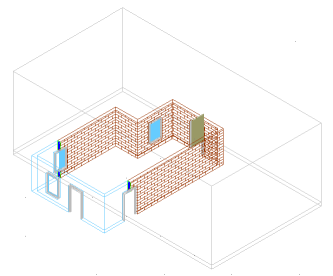

밝은 파란색 라인워크로 단면화된 본체가 표시된 라이브 단면 뷰
재료 정의에서 단면화된 본체 및 단면화된 경계 화면표시 구성요소는 라이브 단면 뷰의 화면표시에 영향을 줍니다. 단면화된 본체는 단면선 외부에 있는 객체 또는 객체 부분을 포함합니다. 단면화된 경계는 단면선으로 작성된 절단선입니다.
