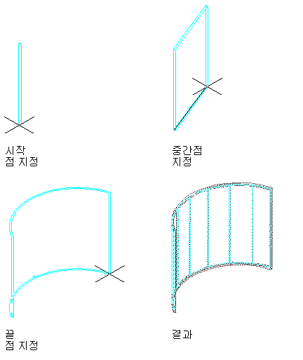

-  곡선 커튼월 세그먼트의 시작점을 지정합니다.
 특성 팔레트를 이동하거나 숨겨 도면 영역의 더 많은 부분을 노출시킬 수 있습니다.
 주: 응용프로그램 창 상태막대(DYN)에 동적 입력이 활성화된 경우 동적 치수를 사용하여 커튼월 길이 및 각도를 지정할 수 있습니다. 커튼월의 시작점을 클릭하면 길이 및 각도에 대한 동적 입력 필드가 커튼월 미리 보기 주위에 나타납니다. 원하는 대로 값을 입력하고 Tab 키를 사용하여 입력 필드 사이를 전환합니다.
-  곡선 커튼월 세그먼트의 중간점을 지정합니다.
-  곡선 커튼월 세그먼트의 끝점을 지정합니다.
-  커튼월을 계속 배치하여 건물 외부 또는 방 등을 작성합니다.
-  Enter 키를 누르십시오.
