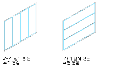

다음 절차에 따라 그리드에 있는 셀의 특정 개수를 정의하십시오. 이런 경우 셀의 크기는 그리드가 분할된 방법에 따라 그리드의 길이 또는 높이에 의해 결정됩니다.
 보다 복잡한 커튼월 단위 그리드를 작성할 경우, 셀 개수가 고정된 표준 그리드로 시작한 후 나중에 해당 그리드를 수동으로 세부 조정하려는 경우도 있습니다. 먼저 셀 수가 고정된 배치를 작성한 후 수동 그리드로 변환할 수 있습니다.
