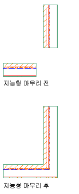

지능형 마무리를 사용하여 두 개의 벽 세그먼트를 가진 L 접합을 작성합니다.

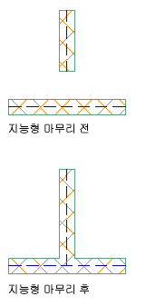

지능형 마무리를 사용하여 두 개의 벽 세그먼트를 가진 T 접합을 작성합니다.
