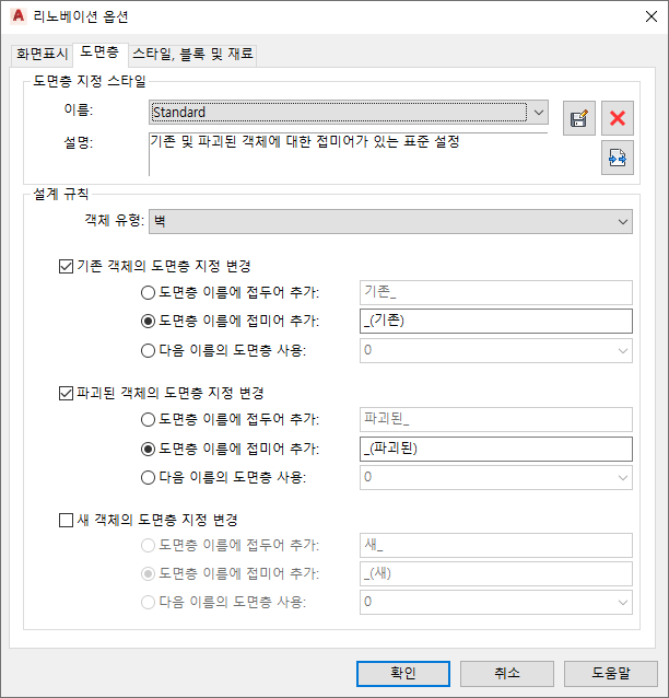

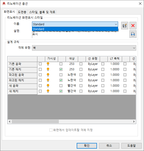

리노베이션 설계 규칙을 수정하여 객체 유형 및 리노베이션 범주를 기반으로 객체의 이름을 바꾸고 도면층을 다시 지정할 수 있습니다. 이러한 변경사항은 현재 도면에 저장됩니다.
리노베이션 옵션 대화상자가 표시됩니다.
리노베이션 스타일은 수정, 저장 및 삭제할 수 있으며 외부 카탈로그에서 가져오거나 외부 카탈로그로 내보낼 수 있습니다.
| 원하는 작업... | 할 일... |
| 도면층 이름에 접두어 추가 | 도면층 이름에 접두어 추가를 선택하고 접두어를 지정합니다. |
| 도면층 이름에 접미어 추가 | 도면층 이름에 접미어 추가를 선택하고 접미어를 지정합니다. |
| 객체에 기존의 다른 도면층 적용 | 다음 이름으로 지정된 도면층 사용을 선택하고 이름을 선택합니다. |
