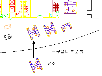

다음 절차에 따라 요소를 다중 구성에 참고하십시오.
이 과정은 한 건물에 다수의 비슷한 바닥 구성을 업데이트하는 데 유용합니다.
요소를 구성에 참조
 를 클릭합니다.
를 클릭합니다. | 원하는 작업... | 할 일... |
| 요소를 외부 참조로 부착 | 구성을 선택하고 마우스 오른쪽 버튼을 클릭한 후 부착으로 설정을 클릭합니다. 주: 부착으로 설정 명령을 사용할 수 없는 경우 요소는 이미 부착으로 설정된 것입니다.  |
| 요소를 외부 참조로 중첩 | 구성을 선택하고 마우스 오른쪽 버튼을 클릭한 후 중첩으로 설정을 클릭합니다. 주: 중첩으로 설정 명령을 사용할 수 없는 경우 요소는 이미 중첩으로 설정된 것입니다.  |
요소가 0, 0, 0에 부착됩니다.
