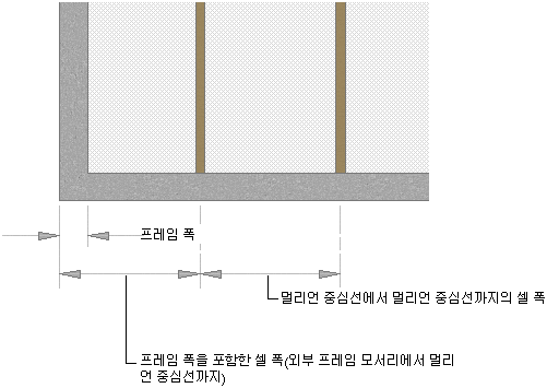

기본적으로 그리드 셀은 수평 분할의 경우 조합창/문 기준선의 시작점과 끝점에서 측정되고 수직 분할의 경우 기준선에서 기준 높이까지 측정됩니다. 셀의 크기를 계산하는 데 그리드 프레임의 폭은 적용되지 않습니다. 예를 들어 기준선이 14ft이고 왼쪽 및 오른쪽의 프레임이 1ft인 조합창/문을 그리고 고정된 수의 수직 셀을 지정하는 경우 셀이 같은 크기로 나타나지 않습니다. 첫 번째 셀 및 마지막 셀은 프레임을 포함하기 때문에 더 작게 나타납니다.

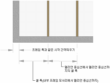

셀의 크기를 같도록 하려면 그리드의 시작과 끝을 프레임의 폭으로 간격띄우기합니다.
를 클릭합니다.
조합창/문 스타일을 확장합니다.
을 클릭합니다.
| 원하는 작업... | 할 일... |
| 조합창/문 기준선의 시작점 및 수평 그리드에서 첫 번째 셀 시작 사이의 거리 지정 | 시작 간격띄우기에 값을 입력합니다. |
| 조합창/문 기준선의 끝점 및 수평 그리드에서 마지막 셀 끝 사이의 거리 지정 | 끝 간격띄우기에 값을 입력합니다. |
| 조합창/문의 기준선 및 수직 그리드에서 맨 아래 셀 시작 사이의 거리 지정 | 맨 아래 간격띄우기에 값을 입력합니다. |
| 조합창/문의 기준 높이 및 수직 그리드에서 맨 위 셀 끝 사이의 거리 지정 | 맨 위 간격띄우기에 값을 입력합니다. |
