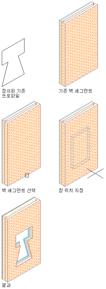

다음 과정에 따라 사용자 창 쉐이프에 대한 프로파일을 작성하십시오. 창에 대한 사용자 쉐이프를 작성한 후 창 스타일에 적용할 수 있습니다.
프로파일은 두 개의 닫힌 동심 폴리선으로 구성됩니다. 외부 폴리선 또는 링은 창 쉐이프가 되고 내부 폴리선은 창 프레임의 내부 쉐이프에 대한 빈 영역을 작성합니다. 더 많은 내부 폴리선을 추가하여 여러 개의 빈 영역을 작성할 수 있습니다. 내부 폴리선은 창 프레임의 외부 쉐이프를 나타내는 폴리선 내에 완전히 있어야 합니다. 폴리선은 크기 및 쉐이프에 맞게 서로 나누어지고 창 스타일에서 작성된 창에서도 마찬가지입니다.
이 폴리선을 도면의 어떤 곳에도 그릴 수 있으며 최종 창 프레임 크기와 관련된 편리한 축척을 사용할 수 있습니다. 창과 관련된 폴리선의 크기를 변경하는 방식은 기존 창을 스냅한 후 해당 측면으로 완료된 폴리선을 이동하여 그리는 것입니다.
벽에 프로파일 기반 창 추가
 프로파일 정의를 클릭합니다. 일반적으로 삽입점은 왼쪽 아래 구석에 있습니다.
