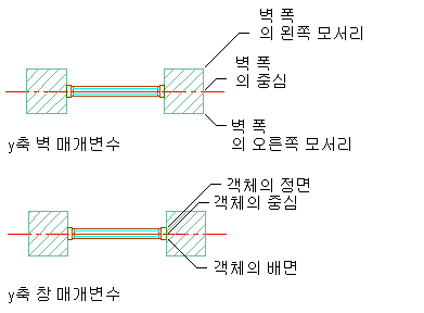

다음 절차에 따라 창이 부착되는 벽 내에서 창의 위치를 수평으로 변경합니다.
Y 축 매개변수에 따르는 창 위치
| 원하는 작업... | 할 일... |
| 벽의 왼쪽 모서리를 참조점으로 사용 | 시작에서 벽 폭의 왼쪽 모서리를 선택합니다. |
| 벽의 중심을 참조점으로 사용 | 시작에서 벽 폭의 중심을 선택합니다. |
| 벽의 오른쪽 모서리를 참조점으로 사용 | 시작에서 벽 폭의 오른쪽 모서리를 선택합니다. |
끝점에서 시작점까지 측정할 음수 값을 사용합니다.
| 창의 앞 측정 | 대상에 대해 객체의 앞을 선택합니다. |
| 창의 중심 측정 | 대상에서 객체의 중심을 선택합니다. |
| 창의 뒤 측정 | 대상에 대해 객체의 뒤를 선택합니다. |
