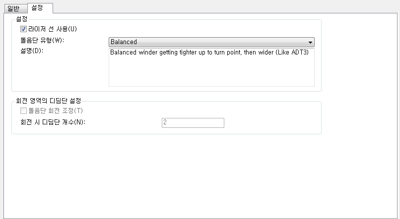

  4. 설정 탭을 클릭합니다.
  5. 돌음계단 설정을 지정합니다.
    원하는 작업... 할 일...
    라이저 선을 사용하여 돌음단 조정 라이저 선 사용을 선택합니다.
    디딤단 선을 사용하여 돌음단 조정 라이저 선 사용을 지웁니다.
    계단 길이에 따라 지속적으로 디딤단 회전을 가짐 돌음단 유형에서 균형을 선택합니다.
    주: 이것은 1/2 또는 1/4 회전을 가진 모든 이전 버전의 계단에 의해 사용된 유형입니다.
    각 돌음단을 개별적으로 조정 돌음단 유형에서 수동을 선택합니다.
    단일점 및 회전 영역을 기준으로 돌음단 조정 돌음단 유형에서 단일점을 선택합니다.
    돌음단 유형에 단일점이 선택될 때 사용하기 위한 돌음단 개수 설정 돌음단 회전 조정을 선택하고 회전 시 나선식 계단 개수에 값을 입력합니다.
    주: 단일점 유형을 사용할 때 회전점이 계단의 모서리 또는 구석인 경우 라이저 선 사용을 선택 해제하는 것이 중요합니다. 그렇지 않은 경우, 디딤단이 겹치고 계단에 결함이 생겨 도면에 솔루션 팁 아이콘이 표시될 수 있습니다.
  6. 돌음계단 스타일 특성을 지정한 후 확인을 클릭합니다.
