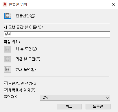

  9. 새 모형 공간 뷰 이름에서 상세를 포함하는 새 모형 공간 뷰의 이름을 입력합니다.
  10. 필요한 경우 단면/입면 생성을 선택합니다.
  11. 모형 공간 뷰에 제목 표식을 추가하려면, 제목표시 위치를 선택합니다.
  12. 모형 공간 뷰에 대한 축척을 선택합니다.
  13. 현재 도면을 클릭합니다.
  14. 단면/입면이 있는 상세 작성을 선택한 경우 2D 단면/입면 결과의 삽입점을 지정합니다.
  15. 단면/입면이 없는 상세 작성을 선택한 경우 상세화 중인 영역을 포함하는 모형 공간 뷰의 범위를 지정합니다.
