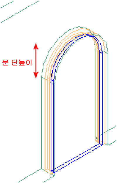

| 단높이 | 고딕, 아치, 돌출 오각형 문 쉐이프 전용으로 사용 가능 | 문에서 포인트되거나 아치된 맨 위 높이를 지정합니다. 그림![]()  |
라이즈에 대한 값을 입력하거나 화면에서 선택점에 대한  |

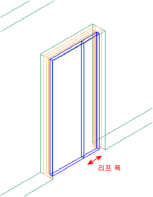

| 리프 폭 | 비정형, 비정형 Dhung 및 비정형 대향 문 유형만 | 비정형 문 유형에서 문 패널의 폭을 결정합니다. 그림![]()  |
리프 폭에 대한 값을 입력하거나 화면에서 선택점에 대한  |

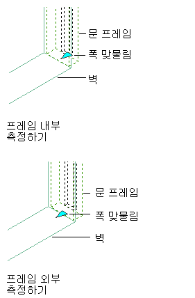

| 측정 대상 | 문의 폭과 높이가 문 프레임 내부 또는 외부까지 측정되는지 여부를 지정합니다. 문이 프레임 외부까지 측정되는 경우에는 문이 프레임에 대해 뺀 양만큼 작습니다. 그림![]()  |
드롭다운 리스트를 클릭하고 프레임 내부 또는 프레임 외부를 선택합니다. | |

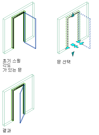

| 스윙 각도 | 문이 표시되는 개구부 각도를 확인할 수 있습니다. 스윙 각도 및 화면표시 특성또한 스윙 각도를 문 스타일의 화면표시 특성에서 확인할 수도 있습니다. 스타일 설정이 특성 설정을 재지정합니다. 그림![]()  |
값을 입력합니다. | |
