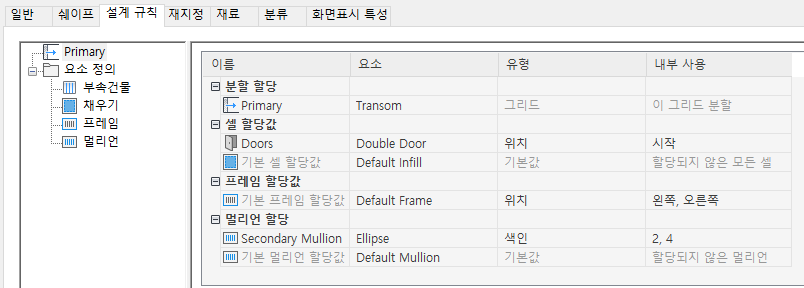

조합창/문 스타일 특성 대화상자의 설계 규칙 탭에서 요소 정의를 수정할 수 있습니다. 할당값 리스트에서와 정의 리스트에서 이러한 정의에 액세스할 수 있습니다.
할당값 리스트에서: 트리 뷰에서 그리드를 선택하여 할당값 리스트를 표시합니다. 그런 다음 해당 정의를 사용하는 할당값을 선택합니다. 할당값 리스트 아래에서 원하는 항목을 변경합니다.

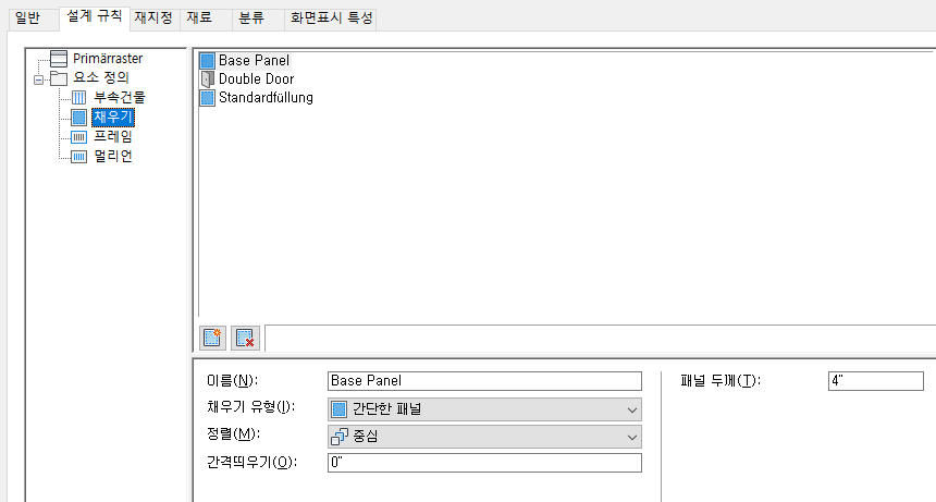

정의 리스트에서: 트리 뷰에서 요소 유형을 선택하여 해당 요소 유형의 모든 정의를 표시합니다. 정의를 선택하고 정의 리스트 아래에서 원하는 항목을 변경합니다.
정의 이름 변경을 포함한 모든 변경사항이 기존 정의를 덮어씁니다. 할당값 리스트에서 새 정의를 작성하려면 요소 리스트에서 새로 만들기를 선택하십시오. 정의 리스트에서 새 정의를 작성하려면 새 분할 아이콘, 새 채우기 아이콘, 새 프레임 아이콘 또는 새 멀리언 아이콘을 클릭하십시오.
