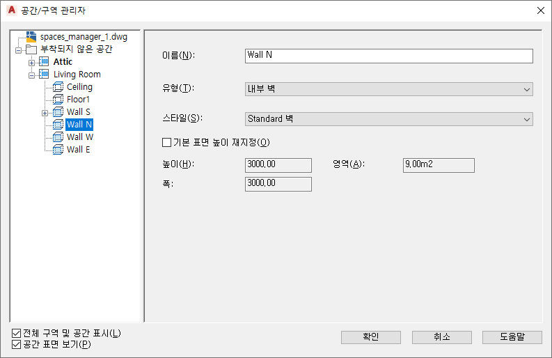

다음 절차에 따라 공간 표면의 특성을 편집하십시오.
| 특성 | 옵션 |
| 이름 | 이름에 새 값을 입력합니다. |
| 표면 유형(3D 자유형만 해당) |
이 설정은 공간의 천장이나 바닥이 두 개 이상의 표면으로 표현될 수 있는 복잡한 자유형 쉐이프에 유용할 수 있습니다. |
| 유형 | 유형에 대해 다음 중 하나를 선택합니다.
| 스타일 | 도면에서 사용 가능한 모든 벽 및 커튼월 스타일 |
| 높이/영역(돌출된 3D 공간만 해당) | 기본 표면 높이 재지정을 선택한 다음 높이 또는 영역에 새 값을 입력합니다. 이 두 필드는 모두 표면의 높이만 변경합니다. |
